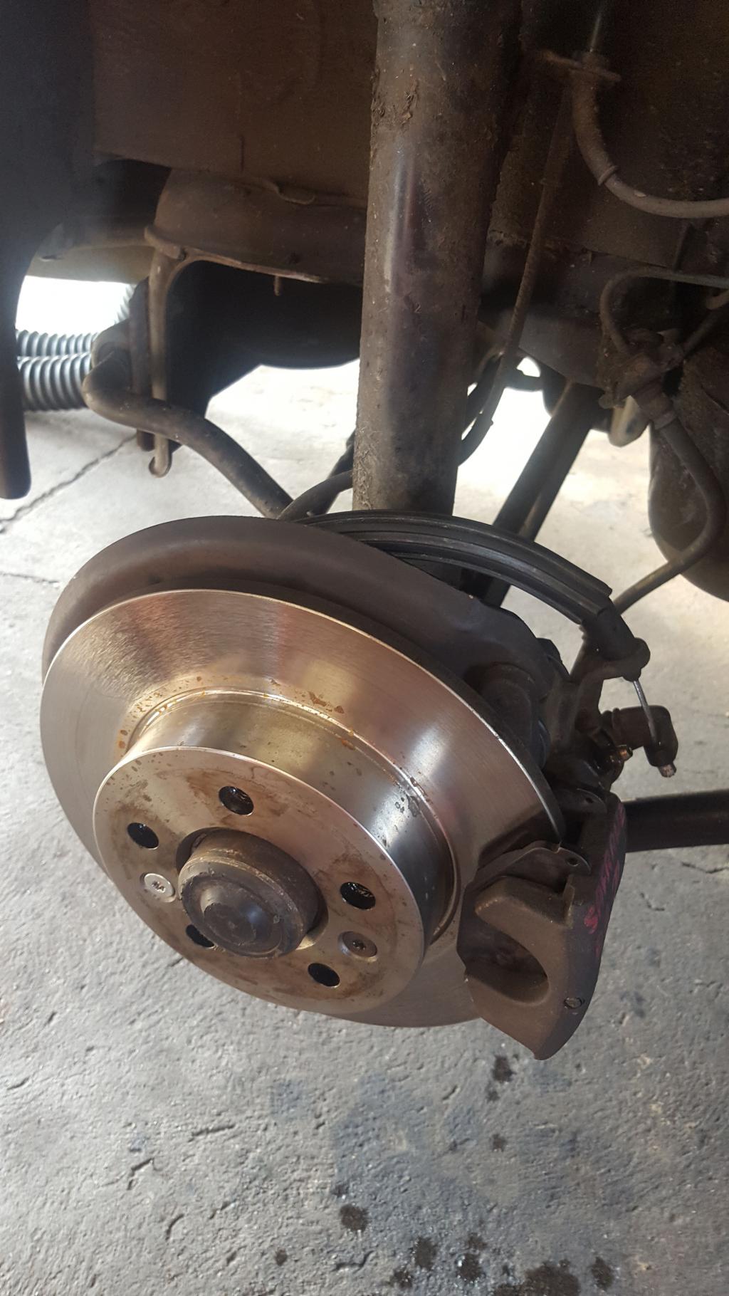

continuer l'entretient de ma voiture. Comme dit précédemment, j'ai donc changé les disques et plaquettes arrière et les câbles de freins à main. Mais malheureusement

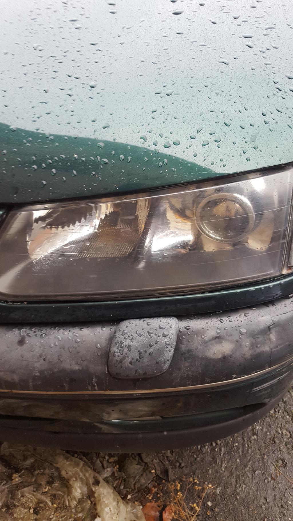

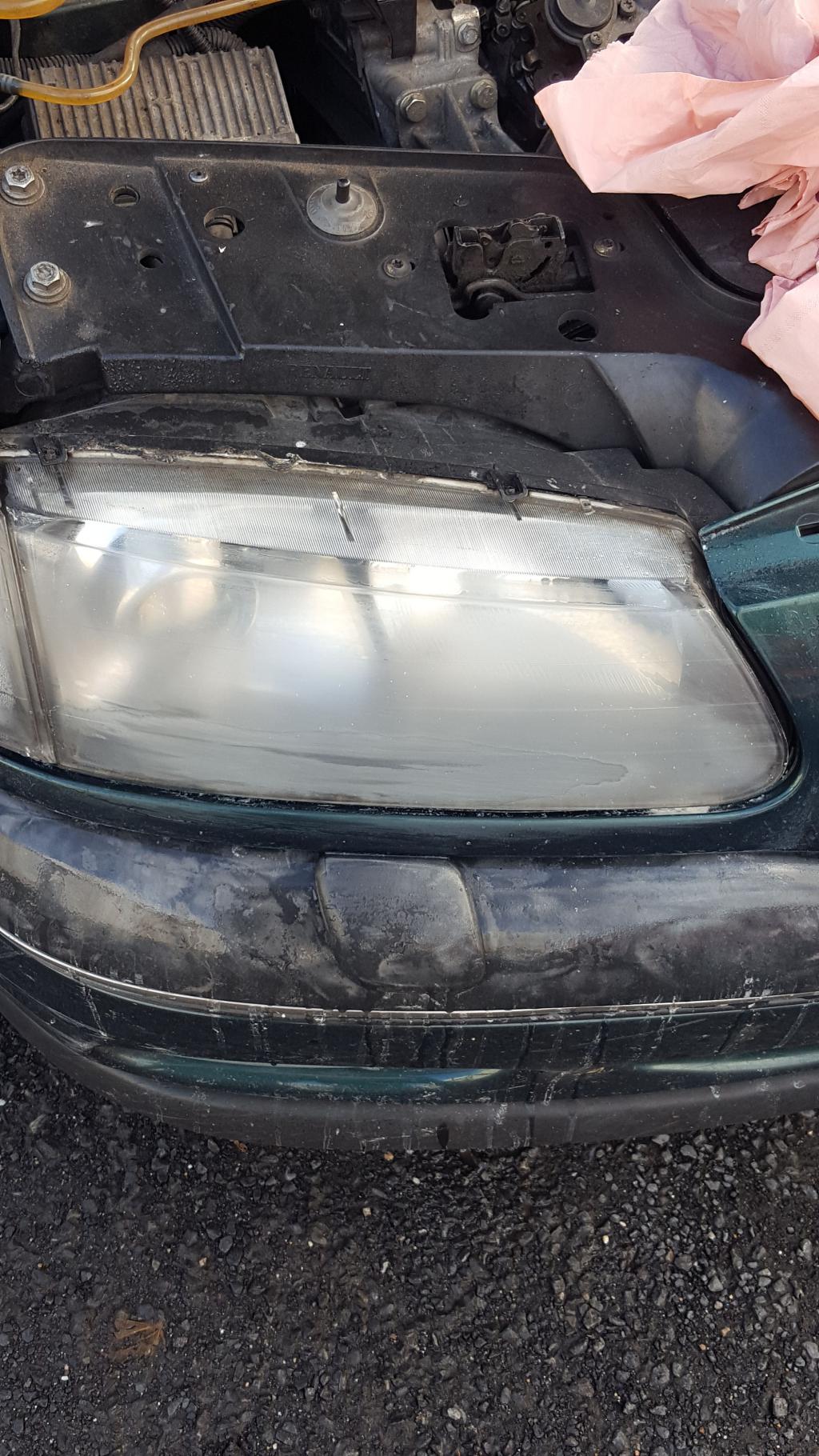

je me suis appercu qu'un étrier était Hs. La partie frein à main. Du coup je suis allé vendredi à la casse en récupérer un. Montage mecredi. J'ai aussi entrepris le nettoyage
de mes phare plastique qui étaient tout ternie avec le temps. Aprés ponçage au 600/800/1000 et enfin 2000 à l'eau ils sont revenu comme neuf. Il me reste à passer un nouveau vernis dessus.

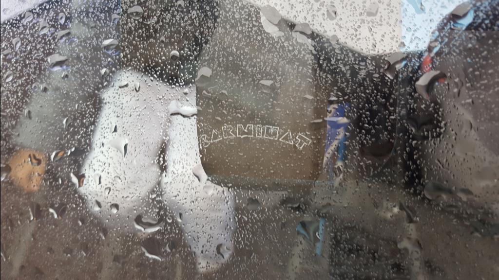

Bonjour, hier à la casse, j'ai pu récupérer quelque pièces qui me manqué. J'ai remis le cache de l'antenne GPS carminat d'origine qui s'était complétement effrité du

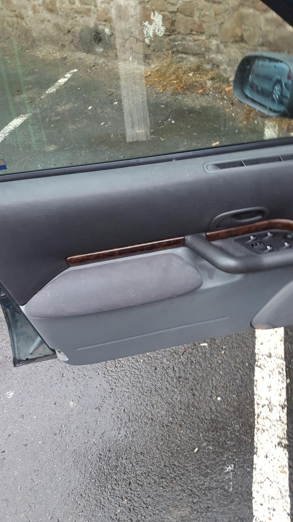

à la chaleur du soleil quand il tape sur le pare brise. J'ai également changé tous les boutons des sièges érgomatics qui s'étaient effacés avec le temps. Les nouveau son nikel !!! J'ai aussi récupéré une accoudoir pour la portière conducteur qui ferme le coffre. Il faut juste que je fasse une modifs au niveau des charnière.  Et enfin un joint pour le bouchon du vase de liquide frein et une attache plastique pour le cache plastique au dessus

Voici le cache de l'antenne Gps Carminat récupéré :

Ma nouvelle accoudoir de portière :
La réfection de mes phares :
Avant :
Après :
Mes freins arrière neuf :

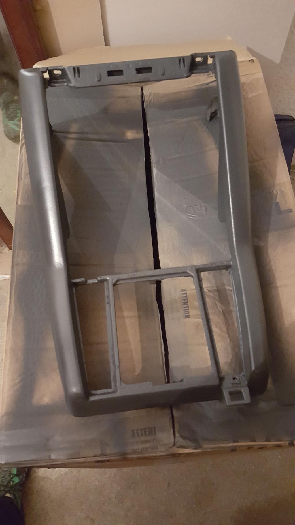

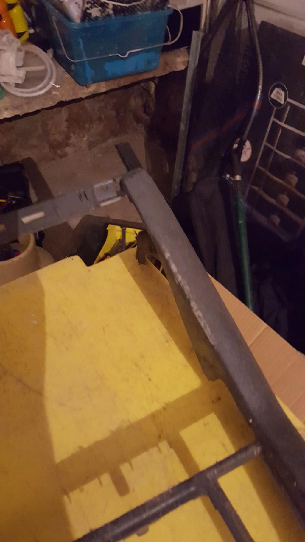

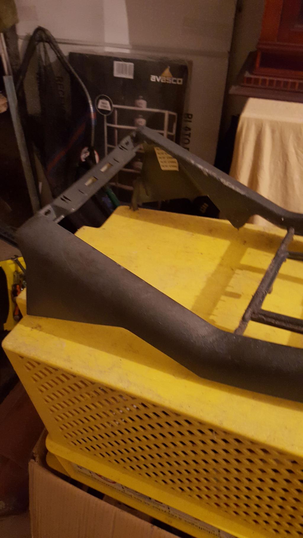

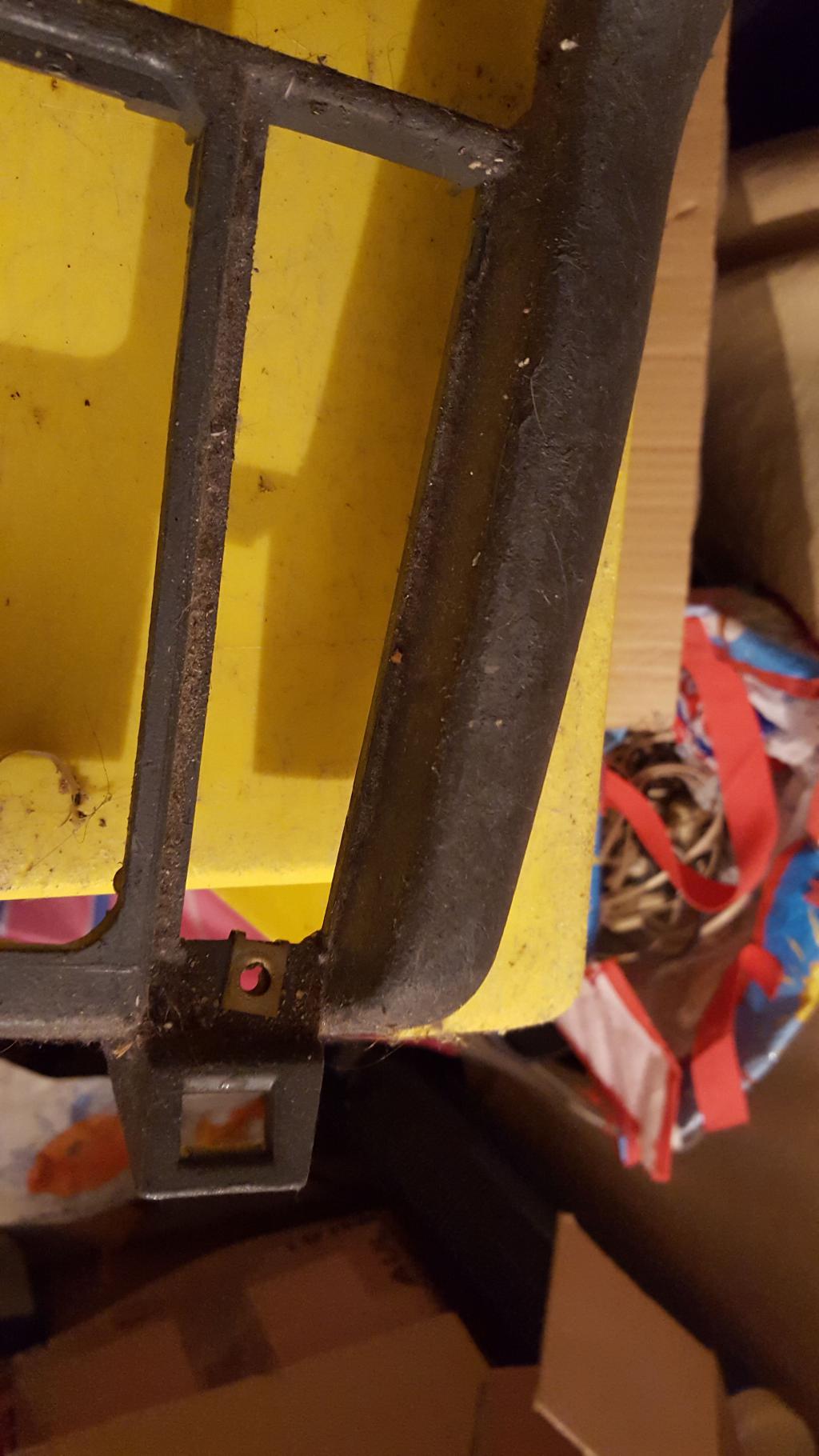

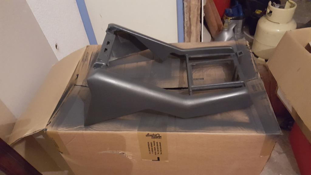

Et enfin la réfection de ma console central qui fondait au soleil :
Avant :
Aprés :

Une foie remonté sur la voiture :
La bombe de peinture utilisée :
